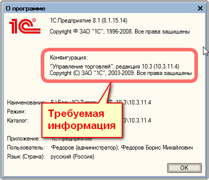

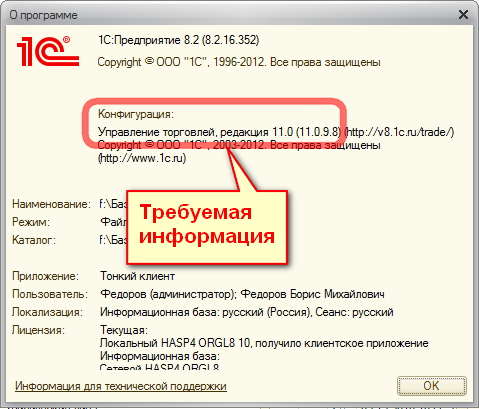

Часто при заказе доработки 1С требуется сообщить программисту название и релиз конфигурации вашей 1С.
Как узнать смотрим ниже

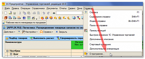

В обычном приложении 1С 8:

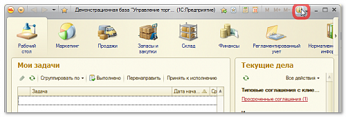

В управляемом режиме:
Админ

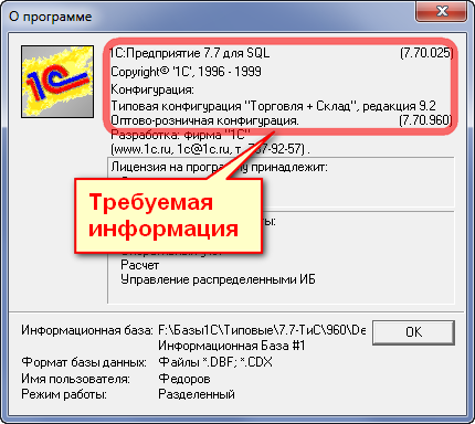

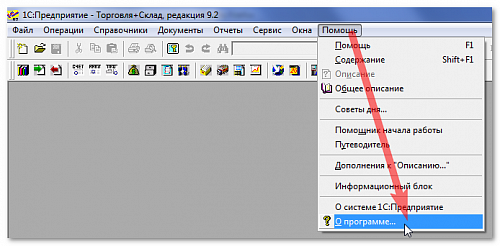

Для 1С версии 7.7
