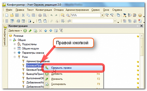

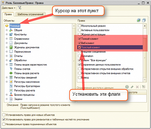

При загрузке базы 1С выдается сообщение: "Нет прав для запуска требуемого вида клиента".
Решение:
1. Открыть конфигуратор
2. Открыть окно конфигурации.
3. В ветке Общие - Роли откройте роль, назначенную пользователю
4. Установите галки "Тонкий клиент", "Веб-клиент" и "Толстый клиент".
5. сохранить конфигурацию.
6. запустить 1с в рабочем режиме

А если нет возможности эти флажки поставить? Неактивно..
#6
06.05.2015 10:22:24
Гость,
Возможно нужно обновить платформу.
