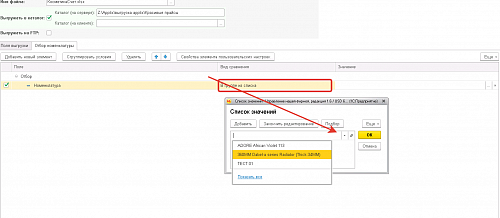

Вот как было в приложении "Экспотор"
А вот так сейчас в выгрузке авошоп
Нельзя выбрать группы, можно выбрать лишь элементы (номенклатуру)

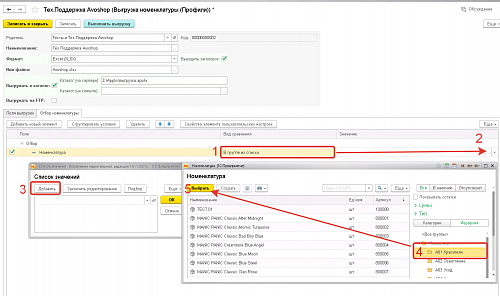

1с УНФ
Ниже на скриншотах, показан ход действий

22.10.2019 11:02:31
в пункте 4 выбрал группу, но на пункте 5 кнопка "выбрать" не работает, можно лишь номенклатуру выбрать
#9
22.10.2019 13:47:03
выбор происходит по списку слева, это в 1с так устроено
сделайте отображение всех групп и после этого выбирайте в левом списке нужные группы

#10
23.10.2019 12:31:30
Делаю отображение всех групп и слева номенклатура вместо групп
