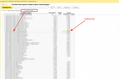

Выбрали склад
Проверили есть ли на складе
Вот что выгрузил
На скриншоте видно, что выбран артикул, а не понятные символы, так же почему-то выгружается руб, вместо RUR - настройки видно на скриншоте

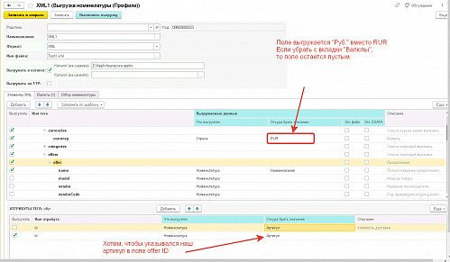

Не выгружается остаток. Вместо артикула выгружаются символы (цифры и буквы)
currency выгружается "Руб.", а нужно "RUR"

Цитата
Алексей написал:
Исправлено
Обновление отправлено
Цитата
Алексей написал:
блок валют в данный момент не настраивается в списке тегов.
Он заполняется по списку указанных валют
Туда выгружается наименование как оно указано в справочнике валют
вам нужно в справочнике изменить наименование валюты с "Руб." на "RUR"

Теперь offer id выгружается, но так же выгружаются непонятные символы
#15
20.12.2019 21:16:06
у вас (судя по скрину) тег id вообще отключен
этот тег обязательный
если он отключен в настройках то программа его все равно выгружает но в значение выгружается UID номенклатуры
