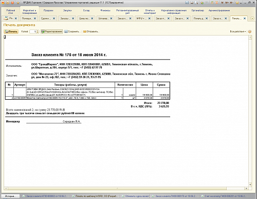

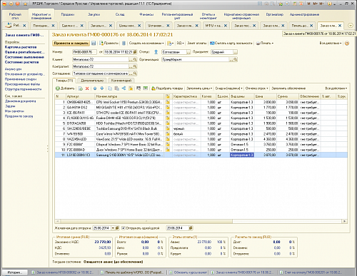

Вы не правы.
В УТ11 номенклатура с типом "набор" в табличную часть документа (например, "Заказ клиента" ) выводится в виде списка комплектующих, из которых состоит набор. Но если в свойствах набора указано "В печатных формах выводить: только набор", то в печатные формы выводится только название набора и его стоимость.
Поэтому если в шаблон передать параметр {Номенклатура}, то будут выведены все комплектующие, а если в шаблон передать параметр {НоменклатураНабора}, то выведется наименование набора, НО.
1. Какой параметр выводит стоимость набра?
2. Монитор в таком случае вообще не выведется в печатную форму.
Скрытый текст
#52
19.06.2014 11:34:12
Все так, как было сказано выше - "В шаблон выводятся те данные которые указаны в документе"
У вас в документе список комплектующих - значит и в шаблон выведется список комплектующих.
При формировании встроенных печатных форм, используются алгоритмы обработки данных - в данном случае используется алгоритм объединения комплектующих в комплект.
В программе печати по шаблонам использование алгоритмов обработки данных НЕ ВЫПОЛНЯЕТСЯ, по крайней мере пока такой функционал не реализован.

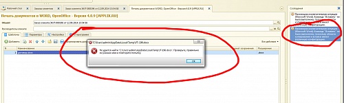

#58
15.09.2014 16:08:03
Не получается сформировать документ. В шаблоне области и переменные определены, но выскакивает ошибка...
Ярослав Середкин
Гость
#59
17.09.2014 16:35:22
Ecvols, возможно на вкладке Настройки надо указать каталог для выводимых файлов и еще возможно необходимо указать формат сохранения файла.
#60
18.09.2014 07:12:38
Ecvols, Судя по ошибке, у вас шаблон сделан не по правилам
