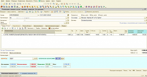

 При попытке запустить в эксплуатацию Подсистему "Учет бонусных карт" Версия 8.1.1 в программе "Управление торговлей , редакция 10.3" выявились следующие проблемы:
1. Вне зависимости от настройки учета бонусов на режим "Сумма продажи минус сумма оплаты бонусами" (Рис Б2)
Бонусы рассчитаются от всей суммы документа.
2. Общая сумма документа увеличивается на сумму "Оплачено бонусами".
Например:
- Оплачено Бонусами 0 - сумма 5550 , (Б0)
- Оплачено Бонусами 1000 - сумма 6550 ,(Б1)
- Оплачено Бонусами 2000 - сумма 7550 ,(Б11)
- Оплачено Бонусами 3000 - сумма 8550 ,(Б12) и.т.д.

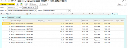

3. Отчет Продажи по бонусным картам так же складывает общую сумму продажи с суммой оплаченных бонусов (Рис. Б3)

покажите скрин документа а не печатной формы
