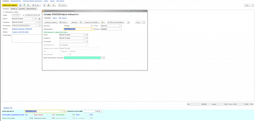

#15
13.08.2019 07:59:16
в самой карте у вас контрагент и партнер указаны?
покажите скрин карточки бонусной карты

#18
13.08.2019 15:48:37
Вопрос закрыт.
Все очень оперативно .
Не правильно указан  получатель уведомления.
для изменения контактной информации по подписчику . в случае необходимости информацию нужно менять прямо в карточке подписчика.
