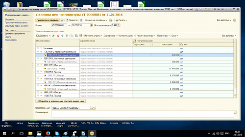

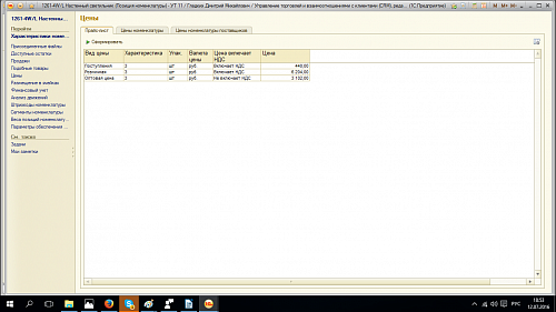

Возник вопрос с загрузкой цен через программу обработки
Мои действия
1) В опциях загрузки выбираю все кроме ЗАГРУЗИТЬ ХАРАКТЕРИСТИКИ НОМЕНКЛАТУРЫ
2) В настройках распознавания выбираю ПО АРТИКУЛУ
3) В результате нажимаю Записать номенклатуру и потом Создаю документ Установка цен номенклатуры, потом документ Поступление товаров
В итоге, если зайти в номенклатуру и в карточку товара загруженного, посмотреть цены - все цены отображаются. Скриншот прилагаю
Но если потом пойти в Маркетинг/Цены номенклатуры, то цены записаны вот таким образом и при синхронизации 1С и сайта, цены не отображаются на сайте

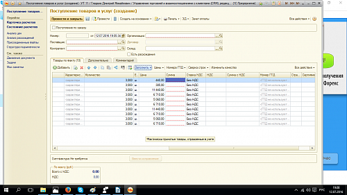

Также в разделе Запасы и Закупки/ Документы поступления не отображается сумма.  Пример - в скриншоте. Почему так происходит?
По СУММАм - у меня такое было. Сделайте запрос на обновление проги в службу поддержки. Установку цен номенклатуры делайте на основании поступления, иначе там цены некорректно работают.

Анна Корбут,
Отправьте запрос на обновление.
С записью цен поразбираемся, может какие изменения в новых версиях УТ произошли.

после обновления + теперь мы делаем установку цен на основании поступления, по совету Дмитрия, сумма в поступлении считается. но остается проблема того, что цены записываются вот таким образом
И не отображаются на сайте
Хотя через номенклатуру если смотреть - цены записаны

Сложно так с ходу сказать.....такое впечатление, что у вас товар всё-таки имеет характеристики. Посмотрите вид номенклатуры товара, возможно там стоит галка, что характеристики используются. Как то странно товар отображается. Чёрная метка в начале означает, что товар имеет характеристику, а в столбце - что нет. Посмотрите в настройках карточки товара. На мой взгляд прога тут не причём. Порядок создания товара у вас какой? я например, сначала создавал вид номенклатуры, потом закачал файл как товар в справочник номенклатуры, потом загружал файл сопоставлением и формировал поступление, потом установка цен на поступление. в таком порядке прога чётко отработала. имею 1с 8.3 и УТ11.1.1.....ах да, про сайт. то есть без проги на сайт цены попадали, а с прогой нет?

(86) Анна Корбут,
Цены в базу записаны. То что они на сайт не выгружаются - это скорее вопрос к выгрузке на сайт. почему она эти цены не видит.
Если вы вручную создадите документ установки цен, цены выгружаются или нет?
Если выгружаются, посмотрите в чем отличие вручную созданного документа, от документа который создан обработкой
